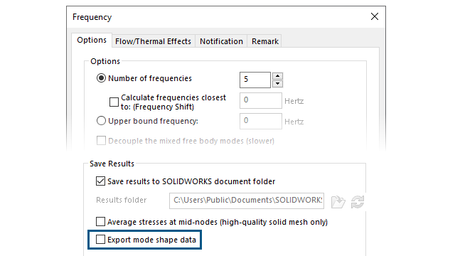

Exportação de dados de forma modal
Você pode exportar dados de forma modal para o arquivo de estudo study_name.out.
Na caixa de diálogo Frequência > Opções, selecione Exportar dados de forma modal.
Os dados de forma modal são salvos no arquivo de estudo .out no arquivo do estudo, localizado na pasta Resultados.
