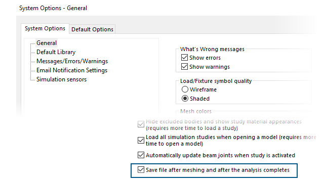

Salvamento automático de um arquivo de modelo
Você pode salvar um arquivo de modelo após a geração da malha e após a conclusão da análise.
Para ativar o salvamento automático de um arquivo de modelo:
Na guia Opções do sistema > Geral, selecione Salvar arquivo após a geração da malha e após a conclusão da análise.
Salvar um arquivo de modelo automaticamente após a geração da malha e após a conclusão da análise impede a perda de dados em caso de falhas inesperadas do sistema ou falta de energia.
