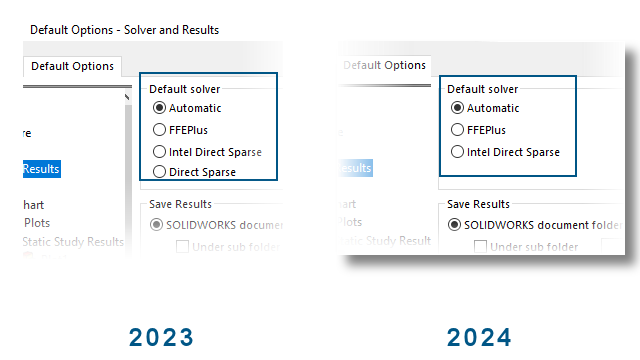

Solver Direct Sparse descontinuado
O solver Direct Sparse foi removido da lista de solvers para estudos de simulação.
Para estudos legados que utilizam o solver Direct Sparse, o SOLIDWORKS Simulation usa o solver Intel® Direct Sparse.
