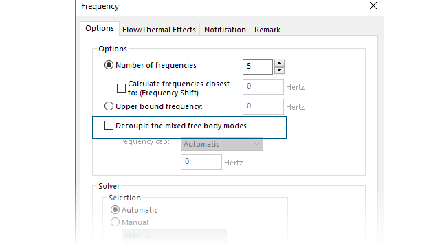

Um algoritmo pode detectar e dissociar os modos de corpo livre mistos durante o cálculo de formas modais.
Na caixa de diálogo Propriedades do estudo, selecione Dissociar os modos de corpo livre mistos. Nos casos em que existem modos de corpo livre mistos em um modelo, o algoritmo resolve o movimento misto associado a um modo de corpo rígido e fornece a forma de modo precisa de um modo de corpo rígido.
A opção para dissociar os modos de corpo livre mistos está disponível nos estudos de frequência, dinâmica linear, harmônica, vibração aleatória e análise de espectro de resposta.
