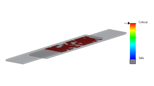

Plotagem de verificação de convergência
A plotagem de verificação de convergência detecta regiões do modelo onde o solver encontrou problemas de convergência de contato.
