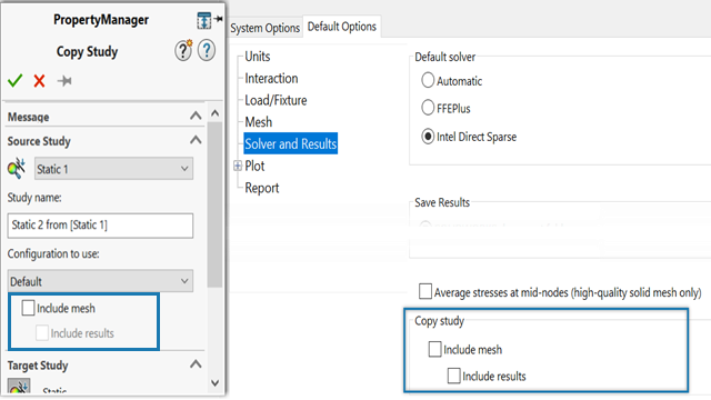

Excluir malha e resultados ao copiar um estudo
Você pode economizar tempo excluindo dados de malha e resultados ao copiar um estudo de simulação para um novo estudo.
Você pode especificar configurações globais padrão para incluir ou excluir malha e resultados ao copiar um estudo caixa de diálogo da Opções padrão > Solver e resultados > Copiar estudo
Para estudos individuais, você pode modificar as configurações padrão de Incluir malha e Incluir resultados na PropertyManager de Copiar estudo.
