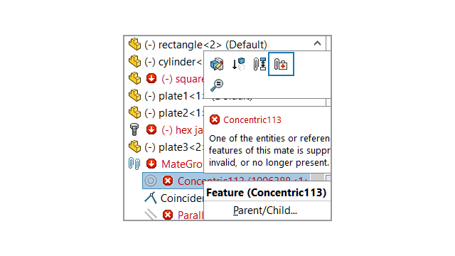

Para reparar automáticamente referencias de relaciones de posición:
  1. Abra un modelo que contenga un error de relación de posición concéntrica.
  2. Haga clic con el botón derecho del ratón en la relación de posición y haga clic en Reparación automática en la barra de herramientas de contexto.
    Si SOLIDWORKS no puede reparar el error, se le solicitará que corrija la relación de posición manualmente.
