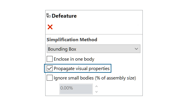

Propagación de propiedades visuales en grupos de Defeature Puedes incluir apariencias y texturas en un grupo de Defeature. Para propagar propiedades visuales en grupos de Defeature: Abra un modelo y haga clic en Defeature (barra de herramientas Herramientas) o Herramientas > Defeature. En el PropertyManager, seleccione Silueta . Haga clic en Siguiente hasta que aparezca la página Defeature - Definir grupos. En Método de simplificación, seleccione Propagar propiedades visuales. Tema principalEnsamblajes Cambiar la transparencia del círculo de gráficos SpeedPak (2024 SP3) Detección de interferencias entre sólidos de superficiales (2024 SP3) Selección de un origen para un nuevo subensamblaje(2024 SP2) Visualización de prefijo no resuelto para relaciones de posición suprimida (2024 SP2) Ventana de vista preliminar de componente disponible en una revisión de diseños grandes (2024 SP2) Selección de rutas de navegación disponibles en Revisión de diseños grandes (2024 SP1) Prefijos de carpeta (2024 SP1) Conjuntos de reglas de Defeature Reparación de referencias que faltan en matrices de componentes lineales o circulares Referencias de relación de posición Reparación automática para referencias de relación de posición que faltan Asignación de referencias de componentes a componentes de nivel superior Especificación de un prefijo y sufijo para componentes
