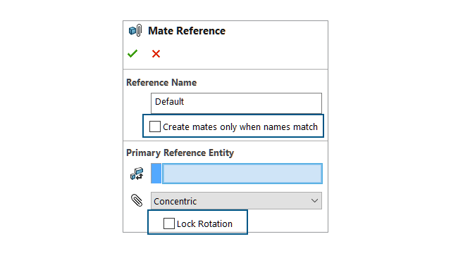

En el PropertyManager Referencia de relación de posición, puede seleccionar Bloquear rotación para las relaciones de posición Concéntricas.
Para crear relaciones de posición solo cuando los nombres coincidan:
  1. Abra un modelo con una referencia de relación de posición donde el nombre de la referencia de relación de posición sea diferente para cada componente.
  2. Abra uno de los componentes de la referencia de relación de posición.
  3. En el gestor de diseño del FeatureManager para el componente, en la carpeta Referencia de relación de posición , haga clic con el botón derecho del ratón en una referencia de relación de posición y haga clic en Editar definición.
  4. En el PropertyManager Referencia de relación de posición, en Nombre de referencia, seleccione Crear relaciones de posición solo cuando los nombres coincidan.
  5. Copie el valor Nombre de referencia para utilizarlo más tarde.
  6. Abra el otro componente en la referencia de relación de posición y repita los pasos para habilitar Crear relaciones de posición solo cuando los nombres coincidan.
  7. Para Nombre de referencia, introduzca el nombre del primer componente.
  8. Cierre los dos componentes.
  9. En un modelo, haga clic en Insertar > Geometría de referencia > Referencia de relación de posición.
  10. En Referencias, seleccione Crear relaciones de posición solo cuando los nombres coincidan.
  11. Seleccione los dos componentes para relacionar.
