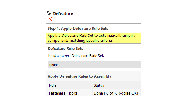

Conjuntos de reglas de Defeature
Mediante el método Silueta de Defeature, puede crear un conjunto de reglas para simplificar los componentes en un modelo. Puede especificar los criterios para la selección de componentes, el método de Defeature y la orientación de Defeature. Puede colocar los componentes en un sólido y propagar propiedades visuales.
Por ejemplo, puede crear una regla para simplificar cierres como cilindros cuando el nombre de archivo de un cierre contenga perno, tuerca o arandela.
Puede guardar el conjunto de reglas para utilizarlo con otros modelos. Puede especificar una ubicación de archivo para conjuntos de reglas guardados. Puede utilizar un conjunto de reglas con un grupo de Defeature para un modelo de Defeature.
