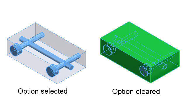

Transparencia del sólido para combinar operaciones
En el PropertyManager Combinar, para la operación Sustraer, puede hacer que los sólidos principales sean transparentes. Esto le ayuda a seleccionar sólidos más pequeños que están completamente sumergidos dentro del sólido principal.
Haga clic en Insertar > Operaciones > Combinar . En el PropertyManager, en Tipo de operación, seleccione Sustraer y en Sólido principal, seleccione Hacer los sólidos principales transparentes.
