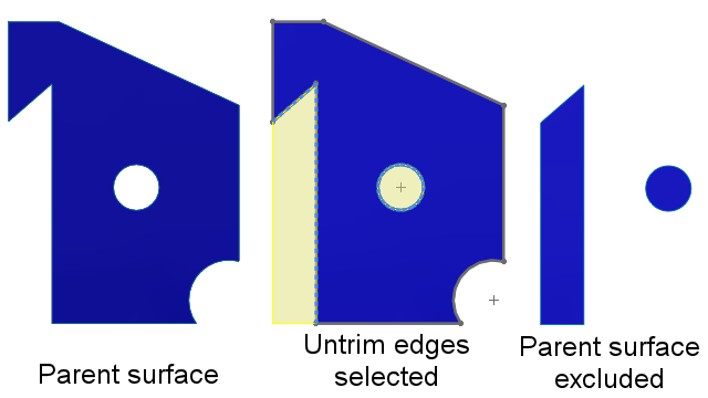

Exclusión de superficies principales en operaciones de eliminación de recortes
Puede excluir la superficie principal de los resultados de las operaciones Superficie-Eliminar recorte. En el PropertyManager Eliminar recorte de superficie, en Opciones, seleccione Excluir superficie principal para excluir la superficie principal de los resultados de la operación Superficie-Eliminar recorte.
Para ver la operación Superficie-Eliminar recorte, oculte la superficie principal. Esta opción simplifica el control de las superficies no recortadas. En versiones anteriores, tenía que utilizar varias herramientas para obtener los resultados necesarios.
