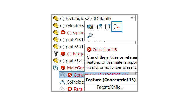

Eksik montaj ilişkisi referanslarını otomatik olarak onarmak için:
  1. Eş merkezli montaj ilişkisi hatası içeren bir model açın.
  2. Montaj ilişkisine sağ tıklayın ve montaj ilişkisinin bağlam araç çubuğunda Otomatik Onar öğesine tıklayın.
    SOLIDWORKS hatayı onaramazsa montaj ilişkisini manuel olarak çözmeniz istenir.
