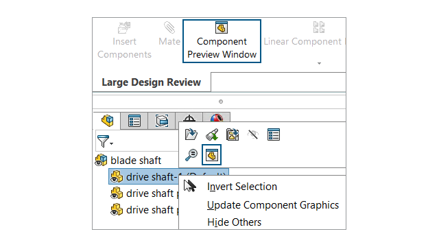

Bir montajı Büyük Tasarım Gözden Geçirme modunda açtığınızda Bileşen Önizleme penceresini kullanabilirsiniz.
Bileşen Önizleme Penceresini açmak için:
  1. Bir modeli Büyük Tasarım Gözden Geçirme modunda açın.
  2. Bir bileşene sağ tıklayıp Bileşen Önizleme Penceresi seçeneğini belirleyin.
