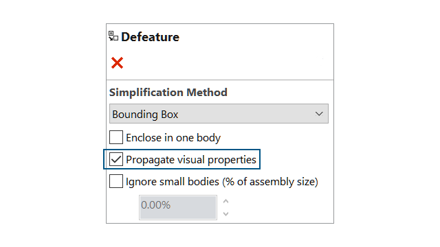

Defeature Gruplarında Görsel Özellikleri Yayma Defeature edilmiş bir gruba görünümler ve kaplamalar ekleyebilirsiniz. Defeature gruplarında görsel özellikleri yaymak için: Bir model açın ve Defeature (Araçlar araç çubuğu) ya da Araçlar > Defeature öğesine tıklayın. PropertyManager'da Silüet öğesini seçin. Defeature - Grupları Tanımla sayfası görüntülenene kadar İleri öğesine tıklayın. Basitleştirme Yöntemi'nin altında Görsel özellikleri yay'ı seçin. Ana başlıkMontajlar SpeedPak Grafik Çemberinin Şeffaflığını Değiştirme (2024 SP3) Yüzey Gövdeleri Arasında Engelleme Algılama (2024 SP3) Yeni Alt Montaj İçin Orijin Seçme (2024 SP2) Pasifleştirilmiş Montaj İlişkileri İçin Çözümlenmemiş Önek Ekranları (2024 SP2) Büyük Tasarım Gözden Geçirme'de Bulunan Bileşen Önizleme Penceresi (2024 SP2) Büyük Tasarım Gözden Geçirme'de Bulunan Seçim İçerik Haritaları (2024 SP1) Klasör Önekleri (2024 SP1) Defeature Kural Setleri Doğrusal veya Dairesel Bileşen Çoğaltmalarındaki Eksik Referansları Onarma Montaj İlişkisi Referansları Eksik Montaj İlişkisi Referanslarının Otomatik Onarımı Üst Düzey Bileşenlere Bileşen Referansları Atama Bileşenler için Önek ve Sonek Belirleme
