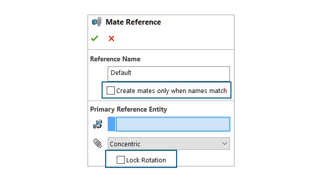

Montaj İlişkisi Referansı PropertyManager'ında Eş Merkezli montaj ilişkileri için Rotasyonu Kilitle'yi seçebilirsiniz.

  3. Bileşenin FeatureManager tasarım ağacında, Montaj İlişkisi Referansları klasörünün altında bir montaj ilişkisi referansına sağ tıklayın ve Tanımı Düzenle'ye tıklayın.
  4. Montaj İlişkisi Referansı PropertyManager'ında Referans Adı'nın altında Yalnızca adlar eşleştiğinde montaj ilişkileri oluştur'u seçin.
