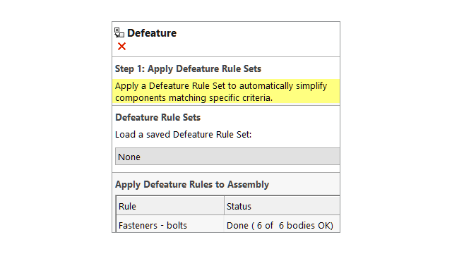

Defeature Kural Setleri
Defeature Silüet yöntemini kullanarak modeldeki bileşenleri basitleştirmek için bir kural seti oluşturabilirsiniz. Bileşen seçimi, defeature yöntemi ve bir defeature oryantasyonu için kriterler belirleyebilirsiniz. Bileşenleri bir gövdeyle kapsayabilir ve görsel özellikleri yayabilirsiniz.
Örneğin bir bağlantı elemanının dosya adı cıvata, somun veya pul ifadesini içerdiğinde bağlantı elemanlarını silindir olarak basitleştirmek için bir kural oluşturabilirsiniz.
Kural setini diğer modellerde kullanmak için kaydedebilirsiniz. Kaydedilen kural setleri için bir dosya konumu belirleyebilirsiniz. Bir modelin unsurunu kaldırmak için defeature grubu içeren bir kural seti kullanabilirsiniz.
