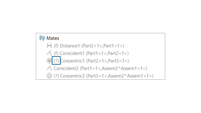

Bir modelde, pasifleştirilmiş montaj ilişkisinin eksik referansı olduğunda montaj ilişkisi adında çözümlenmemiş önek (?) görüntülenir.
Çözümlenmemiş öneki görüntülemek için:
  1. Eksik referansa sahip pasifleştirilmiş montaj ilişkisi olan bir modeli açın.
  2. FeatureManager tasarım ağacında, Montaj İlişkisi klasörünü genişletin.
    Montaj ilişkisi adında çözümlenmemiş önek (?) görünür.
