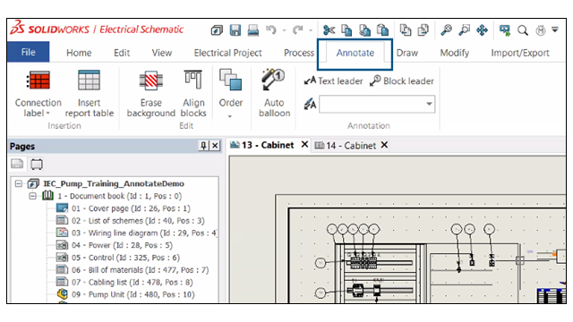

Scheda Annota (2024 SP3)
In SOLIDWORKS Electrical Schematic, la scheda Annota viene aggiunta alla barra multifunzione. Da questa scheda, è possibile apportare modifiche ai disegni 2D da documenti di instradamento 3D e appiattiti. Consente di risparmiare tempo e semplificare le attività di personalizzazione.
Nella scheda Annota, sono disponibili anche diversi comandi esistenti della scheda Disposizione ad armadio:
  • Etichetta di cablaggio
  • Inserisci tabella rapporto
  • Cancella sfondo
  • Allinea blocchi
  • Ordine
  • Bollatura automatica
  • Direttrice testo
  • Direttrice blocco
  • Stile linea di associazione
