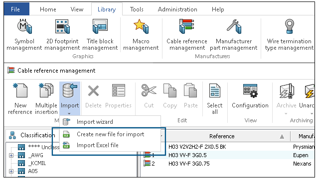

In Gestione riferimenti cavo, è possibile accedere ai comandi da:
  • Libreria > Gestione riferimenti cavo. In Gestione riferimenti cavo, fare clic su Importa > Crea nuovo file per l'importazione .
  • Libreria > Gestione riferimenti cavo. In Gestione riferimenti cavo, fare clic su Importa > Importa file Excel .
In Gestione pezzi costruttore, è possibile accedere ai comandi da:
  • Libreria > Gestione pezzi costruttore. In Gestione pezzi costruttore, fare clic su Importa > Crea nuovo file per l'importazione .
  • Libreria > Gestione pezzi costruttore. In Gestione pezzi costruttore, fare clic su Importa > Importa file Excel .

  1. Fare clic su Libreria > Gestione riferimenti cavo .
  2. Nella finestra di dialogo Gestione riferimenti cavo, fare clic su Importa > Crea nuovo file per l'importazione .
  2. In Gestione riferimenti cavo, fare clic su Importa > Importa file Excel .
