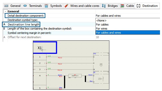

È possibile organizzare fili e cavi in base alla parte di destinazione. Ciò rende i layout delle morsettiere più ordinati e organizzati.
Miglioramenti:
  • L'opzione Inserire il dettaglio delle destinazioni dei cavi è stata rinominata in Inserire il dettaglio del componente di destinazione. Sono disponibili le seguenti opzioni:
    • Nessuna
    • Per cavi
    • Per fili
    • Per cavi e fili
    Questa opzione visualizza una casella contenente il simbolo di destinazione per cavi e fili. Per i fili successivi associati allo stesso componente, il software disegna un solo componente.
  • Lunghezza del trefolo cavo di destinazione A è stata rinominata in Lunghezza della linea di destinazione A. Questa opzione si applica anche ai componenti del filo.
  • Nella finestra di dialogo Editor morsettiera, viene visualizzata una nuova colonna tra Destinazione e Cavo. Contiene il contrassegno del terminale del componente cui è collegato il filo.
