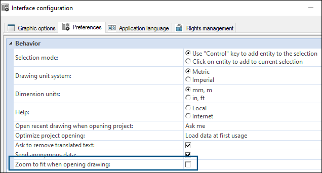

Quando si apre un disegno, è possibile fare in modo che lo zoom si adatti automaticamente all'area grafica. Il disegno può essere un disegno di progetto, un cartiglio, un simbolo o un file dwg.
Per attivare questa opzione, fare clic su Configurazione dell'interfaccia > Preferenze . In Comportamento, selezionare Zoom ottimizzato all'apertura del disegno. Questa opzione consente di visualizzare automaticamente l'intera estensione del disegno senza ulteriori comandi di Zoom.
