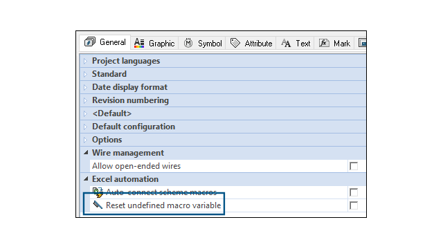

L'automazione Excel consente di ripristinare automaticamente le variabili macro non definite.
Per ripristinare le variabili macro non definite, fare clic su SOLIDWORKS Electrical > Configurazioni > Progetto . Nella finestra di dialogo Configurazione progetto elettrico, nella scheda Generale, in Automazione Excel, selezionare Reimposta variabile macro non definita. Quando si seleziona questa opzione, la variabile %xxx% non rimane nella macro inserita. Viene sostituita da:
  • Una stringa vuota
  • Un oggetto rimosso
  • Un oggetto predefinito associato (ad esempio una funzione o posizione)
