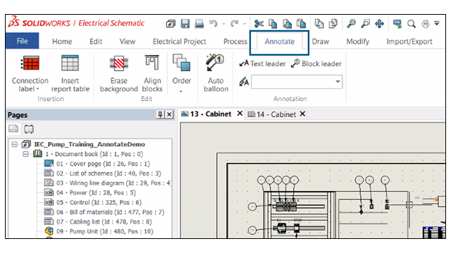

注釈タブ (2024 SP3)
SOLIDWORKS Electrical Schematic では、注釈(Annotate)タブがリボンに追加されます。このタブから、3D および展開されたルーティング ドキュメントからの 2D 図面を変更できます。時間を節約し、カスタマイズのタスクを簡素化します。
キャビネット レイアウト(Cabinet layout)タブからのいくつかの既存コマンドは、注釈(Annotate)タブの下でも使用できます。
  • 接続ラベル(Connection label)
  • レポート テーブルを挿入(Insert report table)
  • 背景を消去(Erase background)
  • ブロックを整列(Align blocks)
  • 順番(Order)
  • 自動バルーン(Auto balloon)
  • テキスト引出線(Text leader)
  • ブロック引出線(Block leader)
  • 引出線スタイル(Leader style)
