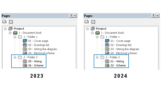

図面マーク番号 (2024 SP2)
フォルダごとに図面に番号を付けることができます。これにより、同じ図面番号を複数のフォルダにわたって割り当てることができます。以前の図面マークはブックごとに固有でした。
Electrical プロジェクト構成(Electrical Project Configuration)ダイアログ ボックスのマークの一意性の基準(Marks unique by)で、図面(Drawing)に対して、Electrical プロジェクト(Electrical project)フォルダ(Folder)、またはブック(Book)を指定します。
