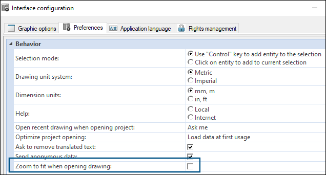

図面を開くときにウィンドウにフィット(Zoom to fit when opening drawing) (2024 SP1) 図面を開くとき、グラフィックス領域に合わせて自動的に拡大縮小するオプションがあります。対象となる図面は、プロジェクト図面、タイトル ブロック、シンボル、または dwg ファイルです。 このオプションを有効化するには、 インターフェイス構成(Interface configuration) > プリファレンス(Preferences) をクリックします。動作(Behavior)で、図面を開くときにウィンドウにフィット(Zoom to fit when opening drawing)を選択します。このオプションを使用すると、追加の拡大/縮小(Zoom)コマンドを使用せずに、図面の範囲全体を自動的に表示できます。 親トピックSOLIDWORKS Electrical 注釈タブ (2024 SP3) 端子台図面(2024 SP3) ECP での 6W タグの拡張(2024 FD03) 図面マーク番号 (2024 SP2) データ ファイルのエクスポート (2024 SP2) ケーブル参照とメーカー部品を管理するためのインポート オプション (2024 SP2) 電気コンポーネント ツリーの再構成 SOLIDWORKS Electrical チュートリアル(2024 FD01) ケーブル管理 (2024 SP1) 図面間のダイナミック リンク (2024 SP1) 電気コンテンツ ポータルでのリンクの共有(2024 SP1) BOM テーブルでのケーブルまたはワイヤの単一エントリ (2024 SP1) 構成部品の整列 複数のレールとダクトの長さの変更 補助部品とアクセサリ部品のフィルタ 2D キャビネットでの自動バルーン メーカー部品データの除去 未定義のマクロ変数のリセット 範囲を使用したリストの短縮 SOLIDWORKS Electrical Schematic の機能強化 SOLIDWORKS Electrical のパフォーマンスの向上
