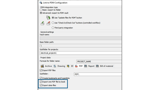

PDM 構成へのリンク(Link to PDM Configuration)ダイアログ ボックスで、エクスポートした PDF ファイルにデータ ファイルを含めることができます。
データ ファイルをエクスポートするには、 PDM 構成へのリンク(Link to PDM Configuration) > PDF をクリックし、データ ファイルのエクスポート(Export data files)を選択します。オプションブックごとに 1 つのファイル(One file per book)の名前はブック別に 1 つの PDF ファイルをエクスポートする(Export one PDF file by book)に変更されました。
