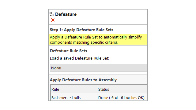

Zestawy zasad Defeature
Korzystając z metody Sylwetka Defeature, można utworzyć zestaw zasad, aby uprościć komponenty w modelu. Można określić kryteria wyboru komponentu, metody operacji i orientacji operacji. Można zamknąć komponenty w jednym obiekcie i propagować właściwości wizualne.
Na przykład można utworzyć regułę upraszczającą łączniki jako cylindry, gdy nazwa pliku łącznika zawiera śrubę, nakrętkę lub podkładkę.
Można zapisać zestaw zasad do użycia z innymi modelami. Można określić lokalizację pliku dla zapisanych zestawów zasad. Można użyć zestawu zasad z grupą Defeature, aby uprościć model.
