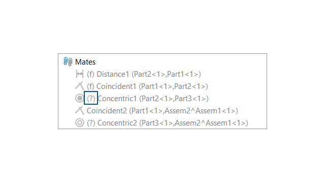

Nierozwiązany przedrostek wyświetlany dla wygaszonych wiązań (2024 SP2)
Nierozwiązany przedrostek (?) wyświetla się w modelu w nazwie wiązania, gdy wygaszone wiązanie ma brakujące odniesienie.
Aby wyświetlić nierozwiązany przedrostek, należy:
  1. Otworzyć model, który ma wygaszone wiązanie z brakującym odniesieniem.
  2. W drzewie operacji FeatureManager rozwinąć folder Wiązania.
    W nazwie wiązania pojawia się nierozwiązany przedrostek (?).
