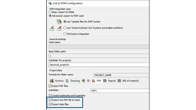

Eksportowanie plików danych (2024 SP2)
Okno dialogowe Połącz z konfiguracją PDM pozwala uwzględnić pliki danych w eksportowanym pliku PDF.
Aby wyeksportować pliki danych, należy kliknąć Połącz z konfiguracją PDM > PDF i wybrać Eksportuj pliki danych. Nazwa opcji Jeden plik na skoroszyt zmienia się na Eksportuj jeden plik PDF na skoroszyt.
