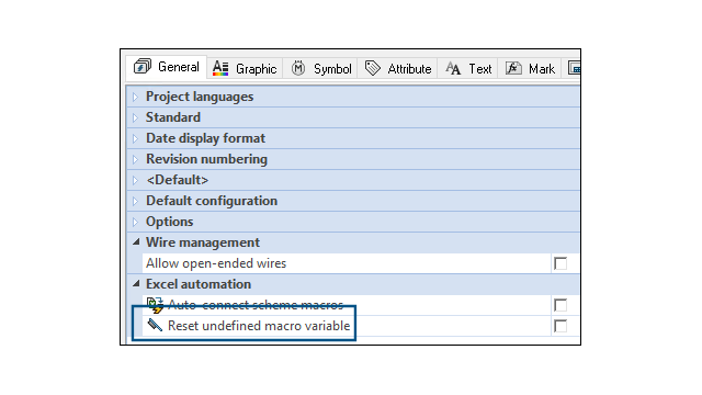

Automatyzacja programu Excel pozwala automatycznie zresetować niezdefiniowane zmienne makr.
Aby zresetować niezdefiniowane zmienne makr, należy kliknąć kolejno . W oknie dialogowym
Konfiguracja projektu elektrycznego, na karcie
Ogólne, w obszarze
Automatyzacja programu Excel wybrać opcję
Resetuj niezdefiniowaną zmienną makra. Po wybraniu tej opcji zmienna
%xxx% nie pozostanie we wstawionym makro. Zostanie zastąpiona:
- pustym ciągiem znaków,
- usuniętym obiektem,
- skojarzonym obiektem domyślnym (np. funkcją lub lokalizacją).
