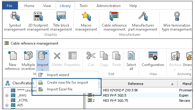

Można utworzyć nowy plik Excel do zaimportowania i dostosować go do języka wprowadzania i klasy części producenta lub odniesień kabli.
Można zaimportować wszystkie dane z odniesień kabli i części producenta, których wcześniej brakowało w pliku, takie jak szczegóły rdzenia kabla, złożone właściwości rdzenia kabla, obwody i punkty połączeń w częściach producenta.
Aby utworzyć nowy plik Excel z szablonu dla odniesień kabli, należy:
