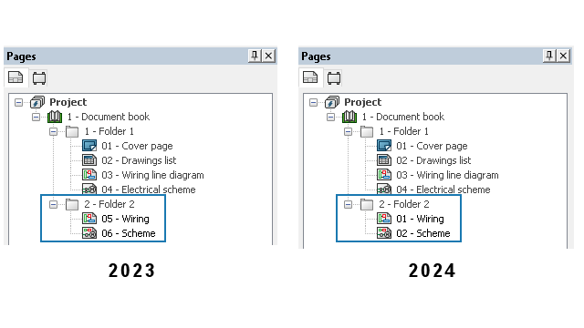

Rysunki można numerować według folderów. Pozwala to na przypisanie tego samego numeru rysunku do wielu folderów. Poprzednio znaki rysunku były unikatowe dla każdego skoroszytu.
W oknie dialogowym Konfiguracja projektu elektrycznego, w Znaczniki unikatowe według, dla pozycji Rysunki należy określić Projekt elektryczny,, Folder lub Książkę.
