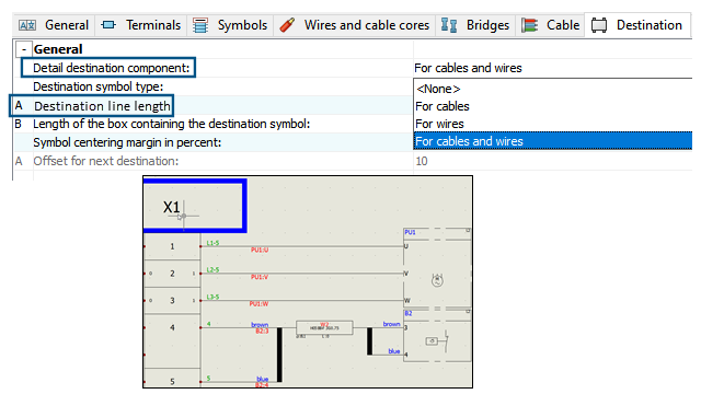

Przewody i kable można organizować według części docelowej. Dzięki temu układy listew zaciskowych są bardziej uporządkowane i lepiej zorganizowane.
Udoskonalenia:
  • Opcja Szczegóły kabla docelowego otrzymuje nową nazwę Szczegóły komponentu docelowego. Dostępne są następujące opcje:
    • Brak
    • Dla kabli
    • Dla przewodów
    • Dla kabli i przewodów
    Opcja ta wyświetla ramkę zawierającą symbol miejsca docelowego dla kabli i przewodów. W przypadku kolejnych przewodów skojarzonych z tym samym podzespołem oprogramowanie pobiera tylko jeden komponent.
  • Nazwa Długość żył kabla docelowego otrzymuje nową nazwę Długość linii docelowej. Opcja ta dotyczy również komponentów przewodów.
  • W oknie dialogowym Edytora listew zaciskowych pojawia się nowa kolumna między Miejsce docelowe i Kabel. Zawiera oznaczenie na zacisku komponentu, do którego przewód jest podłączony.
