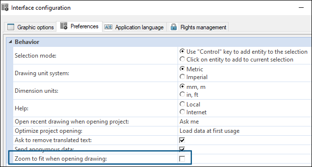

Powiększ, aby dopasować podczas otwierania rysunków (2024 SP1)
Po otwarciu rysunku dostępna jest opcja automatycznego powiększania, aby dopasować widok do obszaru graficznego. Rysunek może być rysunkiem projektu, blokiem tytułowym, symbolem lub plikiem dwg.
Aby aktywować tę opcję, kliknąć opcję Konfiguracja interfejsu > Preferencje. W części Zachowanie wybrać opcję Powiększ, aby dopasować przy otwieraniu rysunku. Opcja ta pomaga automatycznie przeglądać cały zakres rysunku bez dodatkowych poleceń Powiększ.
