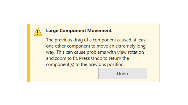

Avertissement lors du déplacement de composants (2025 SP1)
Lorsqu'un composant se déplace sur une longue distance à partir d'un assemblage, SOLIDWORKS affiche un message d'avertissement.
Dans certains cas, un léger glissement d'un composant ou la modification des paramètres de contrainte peut entraîner le déplacement d'un composant loin de l'assemblage.
La longue distance entre le composant et l'assemblage peut causer des problèmes avec la rotation de la vue et l'option Zoom au mieux .
Pour rétablir la position précédente du composant, cliquez sur Annuler dans la boîte de dialogue de notification ou cliquez sur Editer > Annuler Déplacer le composant .
