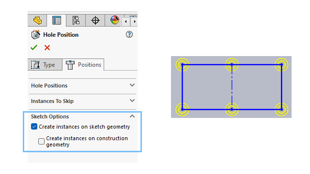

Options d'esquisse de l'assistance pour le perçage de retenue (2025 SP3)
Pour les fonctionnalités d'assistance pour le perçage, le logiciel conserve les paramètres Options d'esquisse pour les nouveaux trous, les nouvelles pièces ou les nouvelles sessions de SOLIDWORKS.
Dans l'onglet Positions de l'assistance pour le perçage, cette fonctionnalité s'applique aux options Créer des instances sur la géométrie d'esquisse et Créer des instances sur la géométrie de construction.
Par défaut, ces paramètres Options d'esquisse sont désactivés.
