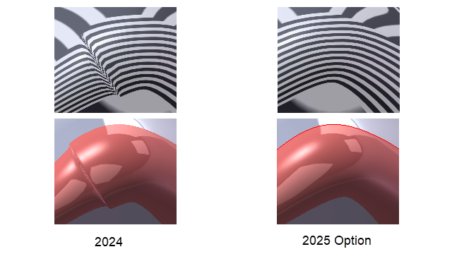

Pour les congés à taille variable, vous pouvez créer des congés de raccordement en continu avec l'option Raccord d'arêtes continu.
Pour accéder à cette option, dans le PropertyManager Congé, pour Type de congé, sélectionnez Congé à taille variable et sous Options de congé, sélectionnez Congé d'arêtes continu.
Cette option utilise un algorithme amélioré pour créer des arêtes fusionnées en continu extrêmement lisses.
