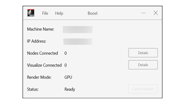

Visualize Boost の最新バージョンには、使いやすいセットアップ インターフェイス、合理化されたマシン検出、および強化された安定性があります。

    1. SOLIDWORKS Visualize Boost 2025 を起動します。
    2. ファイル(File) > 設定(Settings)に移動します。
    3. 1 台のマシンに対して、コーディネータ(Coordinator)を選択してコーディネータ ノードにします。他のすべての Boost ノードでは、コーディネータ(Coordinator)チェック ボックスをオフのままにします。
    4. コーディネータ以外の Boost ノードで、コーディネータ IP アドレス(Coordinator IP Address)を入力します。
    5. 適用(Apply)をクリックします。
  3. SOLIDWORKS Visualize で、ツール(Tools) > オプション(Options) > Boost に移動し、コーディネータ IP アドレス(Coordinator IP Address)を入力します。
  4. 接続(Connect)をクリックします。
接続したら、レンダリング ウィザード(Render Wizard)/品質(Quality)ページで Boost Renderer を選択して、ネットワーク上に分散されたレンダリングを開始できるようになります。
