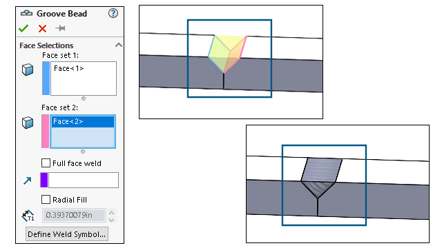

開先ビード ソリッド溶接で選択した 2 つの表面を接合するために、開先ビードを作成できます。SOLIDWORKS® は、これらの表面に基づいて隙間にソリッド ボディを作成します。 目次 開先ビードの作成 2 つの表面間に開先ビードを作成できます。 開先ビード PropertyManager 開先ビード(Groove Bead)PropertyManager では、2 つのソリッド ボディ間にソリッド溶接を作成できます。 親トピック構造システムと溶接 溶接の輪郭と数量をグループ化する(2025 SP3) カットリスト ID へのドキュメント単位の適用 (2025 SP2) 設計テーブルおよび構成テーブルからのプロファイルサイズの選択(2025 SP2) 3DEXPERIENCE platform でのカット リスト アイテムのパブリッシュ(2025 SP1) お気に入りの輪郭へのアクセスと操作 合成コーナー PropertyManager と構造システム アタッチされた部材のトリム
