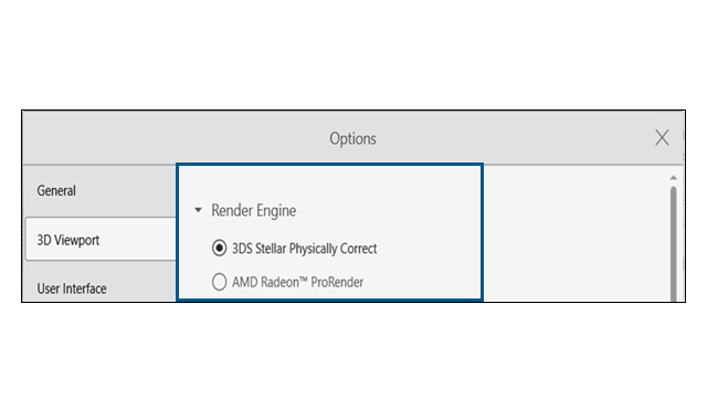

렌더링 엔진 선택 Stellar Physically Correct 렌더링 엔진 구현을 완료함에 따라 SOLIDWORKS Visualize는 NVIDIA Iray에 대한 지원을 중단했습니다. 결과적으로, NVIDIA Iray를 렌더링 엔진으로 선택하는 옵션이 도구 > 옵션 메뉴에서 제거되어, 사용자가 더 이상 이를 선택할 수 없습니다. 상위 주제SOLIDWORKS Visualize SOLIDWORKS VISUALIZE Connected의 임시 오프라인 모드 지원 (2025 FD03) 파트 분할 (2025 SP3) glTF 및 USDZ 형식에 대한 PBR 표현 정보 가져오기 개선 및 SketchUp 2024 지원 (2025 SP3) 업데이트된 시스템 정보 확인 및 OpenCL 버전 요구 사항 제거 (2025 SP3) Stellar 엔진으로 CPU 렌더링에 디노이저 지원(2025 SP2) 개체의 임의 배치, 회전 및 배율 조정(2025 SP2) 카메라 보케 효과를 사용하여 이미지 개선(2025 SP1) Stellar 렌더링 엔진의 고속 모드 업데이트(2025 SP1) 불러오기 개선 사항(2025 SP1) DSPBR 음영 모델 표현에 대한 업데이트(2025 SP1) SOLIDWORKS Visualize Connected에서 분산 렌더링 지원(2025 SP1) 바닥 페이딩 Stellar에 대한 빠르게 렌더링 모드 추가 SOLIDWORKS Visualize API를 사용한 SOLIDWORKS의 실사 렌더링 Visualize Boost 재설계
