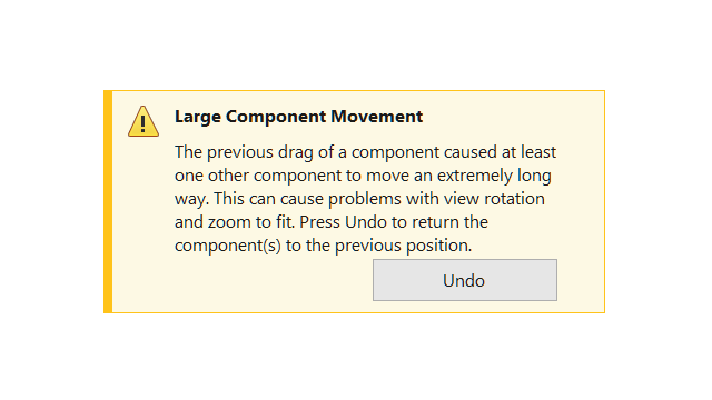

Advertencia al mover componentes (2025 SP1)
Cuando un componente se mueve a una distancia larga de un ensamblaje, SOLIDWORKS muestra un mensaje de advertencia.
En algunos casos, arrastrar ligeramente un componente o un pequeño cambio de la configuración de relaciones de posición puede hacer que un componente se aleje del ensamblaje.
Una gran distancia entre el componentes y el ensamblaje puede generar problemas en la rotación de las vistas y en Zoom para ajustar .
Para devolver el componente a la posición anterior, haga clic en Deshacer en el cuadro de diálogo de notificación o haga clic en Editar > Deshacer Mover componente .
