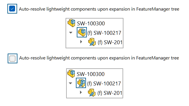

Opción para solucionar automáticamente los componentes aligerados (2025 SP2)
Puede seleccionar Solucionar automáticamente componentes ligeros al expandirse en el gestor del FeatureManager para resolver componentes ligeros expandidos en el gestor de diseño del FeatureManager.
Al desactivar esta opción, los componentes expandidos permanecen en el modo aligerado.
Esta opción es aplicable cuando está seleccionada la opción Gestionar manualmente modos aligerados y solucionados.
Para soluciona automáticamente componentes aligerados:
  1. Haga clic en Opciones > Opciones de sistema > FeatureManager.
  2. Seleccione Solucionar automáticamente componentes ligeros al expandirse en el gestor del FeatureManager.
  3. Abra un modelo en modo aligerado.
    Si el modo aligerado no está disponible, haga clic en Opciones > Opciones de sistema > Rendimiento y seleccione Gestionar manualmente modos aligerados y solucionados.
  4. Expanda un componente.
    El componente expandido se resuelve en el gestor de diseño del FeatureManager.
