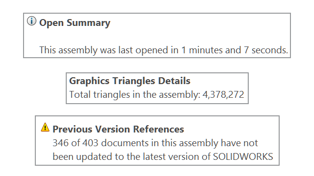

En el cuadro de diálogo Evaluación de rendimiento, puede ver el número de documentos obsoletos, el tiempo necesario para abrir el ensamblaje y el número total de triángulos gráficos.
Nuevas opciones e información:
Opciones e información Descripción Sección
Tiempo de apertura En Abrir resumen, muestra el tiempo que se tarda en abrir el ensamblaje. Rendimiento de apertura
Buscar documentos de referencia Muestra el número de documentos encontrados en las carpetas de Documentos de referencia y el tiempo que se tarda en realizar la búsqueda. Rendimiento de apertura
Número total de triángulos en el ensamblaje En Detalles de triángulos gráficos se muestra el número total de triángulos gráficos en el ensamblaje de nivel superior.
En el número, SOLIDWORKS utiliza el separador especificado por el sistema operativo para separar los millares.

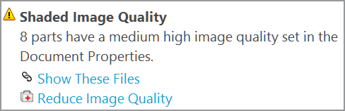

Reducir calidad de imagen En Calidad de imagen sombreada, reduce la calidad de la imagen sombreada al 50 % para las piezas con mayor calidad de imagen.
Esta opción no se aplica a los subensamblajes.
No disponible para ensamblajes abiertos en modo aligerado excepto cuando el ensamblaje tiene un subensamblaje flexible.
Al hacer clic en Reducir calidad de imagen, el control deslizante Baja (más rápido) - Alta (más lento) se acerca al lado Baja (más rápido).
Para ver el control deslizante, haga clic en Herramientas > Opciones > Propiedades de documento > Calidad de imagen. El control deslizante está en Resolución para HLR/LOV sombreada y Calidad de borrador.

Para reducir la calidad de imagen:
  1. Abra un modelo y haga clic en Herramientas > Opciones > Propiedades de documento > Calidad de imagen.
  2. Revise la posición del control deslizante en Resolución para HLR/LOV sombreada y Calidad de borrador.
  3. Haga clic en Herramientas > Evaluar > Evaluación de rendimiento.
  4. En Calidad de imagen sombreada en la sección Rendimiento de visualización, haga clic en Reducir calidad de imagen .
  5. Después de actualizar los resultados de la Evaluación de rendimiento, compruebe la posición del control deslizante en Resolución para HLR/LOV sombreada y Calidad de borrador.
