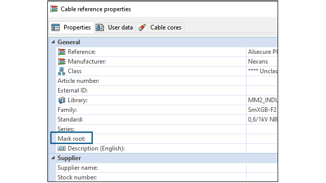

La gestión y configuración de cables se ha mejorado para una mejor experiencia de usuario.
  • En el cuadro de diálogo Propiedades de referencia de cable, puede especificar la opción Raíz de numeración en la pestaña Propiedades. Cuando agrega un cable a un proyecto desde la referencia de cable, el comando copia automáticamente la Raíz de numeración de la referencia del cable a la raíz de numeración del cable. Este valor también es accesible para los filtros.
