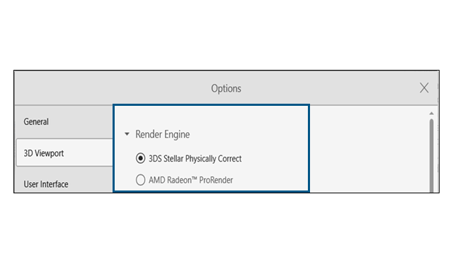

İşleme Motoru Seçimi
Stellar Physically Correct işleme motorunun uygulamasının tamamlanması ile birlikte SOLIDWORKS Visualize, NVIDIA Iray desteğini sonlandırılmıştır.
Sonuç olarak, Araçlar > Seçenekler menüsünden işleme motoru olarak NVIDIA Iray'i belirleme seçeneği kaldırılmıştır ve kullanıcılar artık bu seçimi yapamaz.
