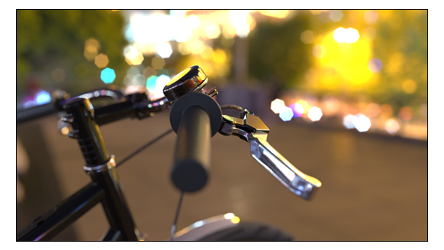

Vylepšení snímků pomocí efektu bokeh kamery (2025 SP1)
Efekt bokeh (hloubka ostrosti), který je běžný na fotografiích a při 3D vykreslování, vytváří rozostření v zaostřených oblastech, což zvýrazňuje měkký, kruhový nebo mnohoúhelníkový tvar. Jako příklad si můžete představit rozostřené pouliční osvětlení v noční scéně. V klasické fotografii se o tento efekt postarají clonové lamely objektivu.
Pomocí softwaru SOLIDWORKS Visualize můžete tento efekt upravovat pomocí parametrů Počet lamelÚhel lamel, které umožňují upravovat jeho tvar. Tyto parametry naleznete v nabídce Paleta > Kamera > Obecné > Hloubka ostrosti ; vyberte obě možnosti Hloubka ostrostiEfekt bokehu.
  • Počet lamel: Určuje počet lamel clony, které tvarují efekt bokeh. Vyšší hodnota znamená hladší a kruhovější efekt.
  • Úhel lamel: Určuje orientaci efektu bokeh v rozmezí 0° až 360°.
