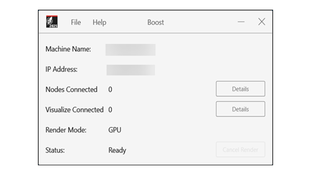

Software Visualize Boost prošel významnými úpravami a nabízí nyní vylepšené funkce pro správu vykreslování v softwaru SOLIDWORKS Visualize na více počítačích.
Díky zjednodušenému a intuitivnímu procesu nastavení je konfigurace síťových úloh vykreslování efektivnější než kdykoli dříve.
Aktuální verze softwaru Visualize Boost se může pochlubit uživatelsky přívětivým rozhraním pro nastavení, zjednodušeným sledováním strojů a vyšší stabilitou.

    1. Spusťte aplikaci SOLIDWORKS Visualize Boost 2025.
    2. Jděte do nabídky Soubor > Nastavení.
    3. Vyberte na jednom počítači Koordinátora; tím z něj uděláte uzel koordinátora. U všech ostatních uzlů Boost nechte políčko Koordinátor nezaškrtnuté.
    4. Pro ostatní ozly Boost zadejte hodnotu IP adresa koordinátora.
    5. Klikněte na Použít.
  3. Jděte v softwaru SOLIDWORKS Visualize do nabídky Nástroje > Možnosti > Boost a zadejte hodnotu IP adresa koordinátora.
  4. Klikněte na Připojit.
Po připojení můžete na stránce Průvodce vykreslováním/kvalitou zvolit možnost Boost Renderer a spustit distribuované síťové vykreslování.
