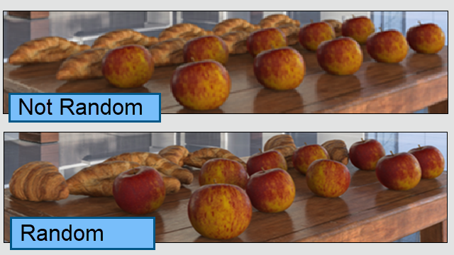

Na skupinu instancí pole a jiných vybraných objektů je možné snadno aplikovat náhodnou změnu hodnot polohy, otočení a měřítka.
Výhody: Tato funkce pomáhá vytvářet realističtější vykreslení při práci s kolekcemi stejných objektů prostřednictvím náhodných změn jejich polohy, otočení nebo měřítka.
Na náhodném výběru můžete založit následující operace:
  • Poloha (X, Y, Z): nastaví náhodnou polohu objektů ve směru vybrané osy.
  • Otočení (X, Y, Z): nastaví náhodné otočení objektů kolem vybrané osy.
  • Měřítko (X, Y, Z): nastaví náhodné měřítko objektů ve směru vybrané osy.
  • Měřítko pro vše: nastaví náhodné měřítko objektů ve směru všech os.
Náhodné transformace je možné provádět i na výběru více dílů, skupin nebo modelů. Když aktivujete možnost Používat náhodně v nástroji Relativní transformace, bude mít každý objekt jinou náhodnou hodnotu ve zvoleném rozsahu. Například:
  • Poloha: objekty se posunou o +/- náhodně zadané hodnoty.
  • Otočení: objekty se otočí o +/- náhodně zadanou hodnotu kolem vybrané osy.
  • Měřítko: objekty změní měřítko v náhodně zadaném rozsahu. Pokud je hodnota nižší než 1,0, bude nové měřítko mezi touto hodnotou a 1,0. Pokud je hodnota vyšší než 1,0, bude nové měřítko mezi 1,0 a touto hodnotou.
  • Měřítko pro vše: měřítko objektů se náhodně změní ve všech osách. Pokud je hodnota nižší než 1,0, bude nové měřítko mezi touto hodnotou a 1,0. Pokud je hodnota vyšší než 1,0, bude nové měřítko mezi 1,0 a touto hodnotou.
  • Náhodná počáteční hodnota: každá náhodná počáteční hodnota vygeneruje unikátní soubor náhodných hodnot. Při použití stejné náhodné počáteční hodnoty vzniknout vždy stejné náhodné hodnoty. Díky tomu můžete určit počáteční hodnotu, která generuje požadovaný výsledek. Tuto hodnotu můžete použít znovu a dosáhnout tak stejného výsledku pro daný vstup.
