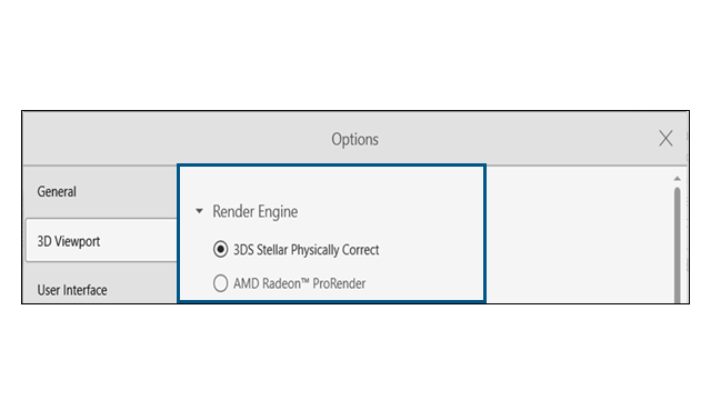

Volba vykreslovacího modulu
Po implementaci vykreslovacího modulu Stellar Physically Correct přestal software SOLIDWORKS Visualize podporovat modul NVIDIA Iray.
Proto byl modul NVIDIA Iray coby vykreslovací modul odebrán z nabídky Nástroje > Možnosti, takže uživatel jej již nemůže zvolit.
